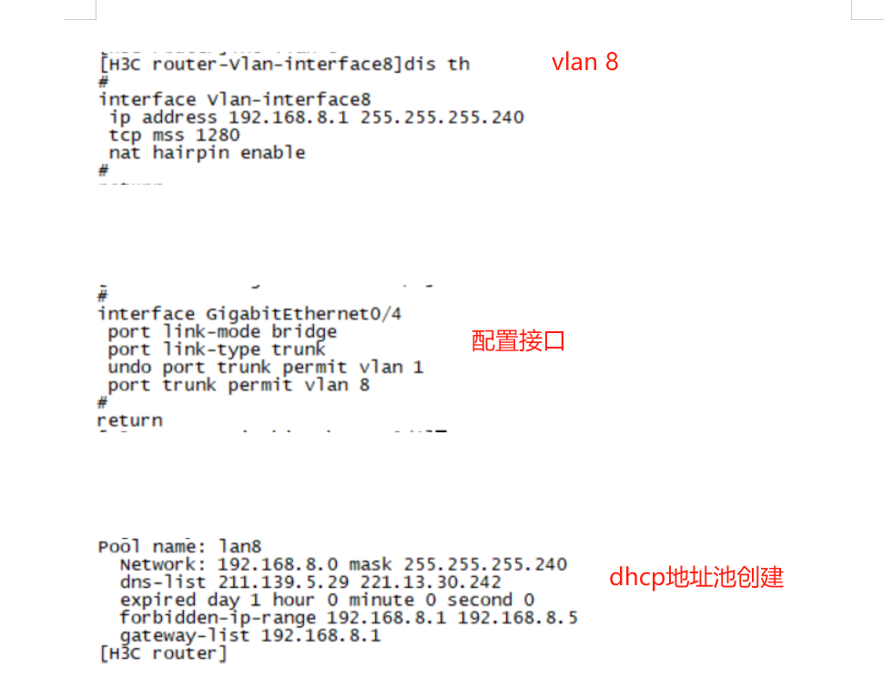

MER5200路由器,配置如下截图,配置好要么无法自动获取ip地址,要么就是获取到了IP地址而无法上网,奇怪了,请大佬帮帮忙,谢谢!
问题:
1.无法获取IP地址
2.就算获取到了ip地址无法上网。
反复关闭路由器对应接口,反复禁用启用电脑网卡,都不行,不知道哪个节点出了问题,求赐教。谢谢

从反馈的配置来看没有问题,但是能获取到地址,无法上网,以下是排查要点,请参考:
1、修改DNS的分配,分配所接入运营商的DNS。
2、检查上网接入的配置是否有问题。
3、检查NAT是否已配置。
4、检查是否配置了默认路由指向到外网。
懵懂小白 发表时间:2024-08-14 更多>>
你好,师傅!感谢你的耐心回答 1.DNS已是运营商给的,本路由器其他配置的vlan比如静态网络都能上网,这就说明外网出口配置肯定是没问题的。 2.NAT功能已经是开启的。 3.因为是同一台路由器,所以应该不涉及配置静态路由吧?

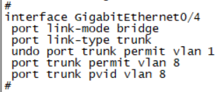

接口下要配置port trunk pvid 8
port trunk pvid 8 之前这条命令也配置的有,后来我反复尝试才undo这条命令,现在又把port trunk pvid 8这条命令加上去了,也还是不行啊

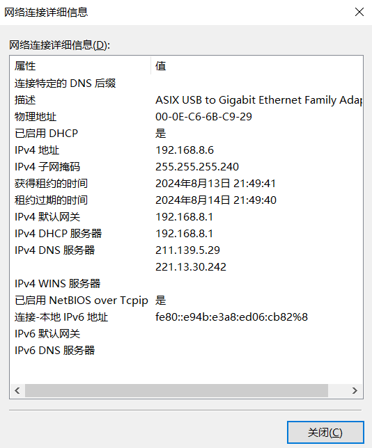

懵懂小白 发表时间:2024-08-13
地址是获取到了,但无法上网

看下到网关通不通
zhiliao_Rk3lMm 发表时间:2024-08-13
ping网关是通的,ping不通dns
port trunk pvid 8
