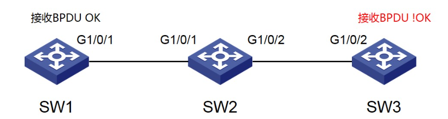

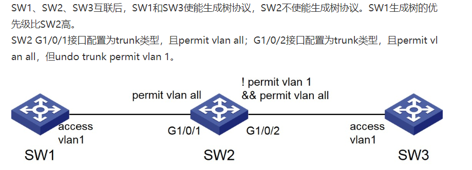

针对dispute的案例,见图,想请问下为什么SW2收到SW3发送BPDU,BPDU打上标签vlan 1,还能正常接收并发送给SW1,正常vlan 1不是应该被拒绝掉吗,vlan1不是不在允许列表内吗?通过模拟器验证确实跟案例一致。

sw3过来应该是没有带vlan tag的,然后打上了本征vlan 1的tag,从sw2发出去到sw1
又不是从这个口发出去给sw1的,打完了标签就不用检查了
zhiliao_v6hOyc 发表时间:2024-08-14 更多>>
但是SW的G0/0/2不是拒绝了vlan 1吗,不需要做vlan检查吗打完标签
zhiliao_EuID0y 发表时间:2024-08-14
