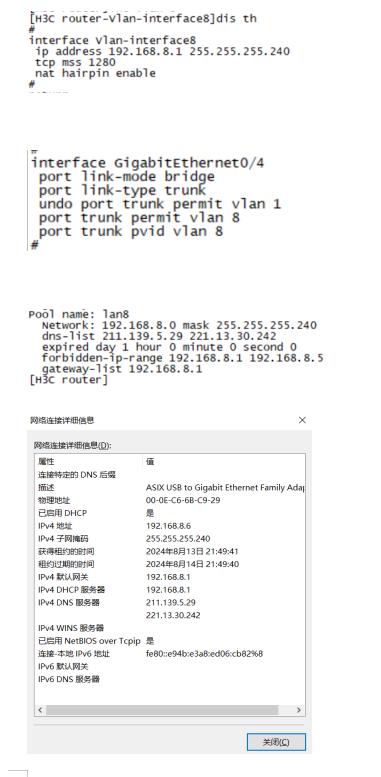

问题:
1.DHCP获取到了ip地址但无法上网。
反复关闭路由器对应接口,反复禁用/启用电脑网卡,都不行,不知道哪个节点出了问题,求赐教。谢谢,本人是小白,求追评详细指导,谢谢非常感谢
问题已解决:把vlan加入安全区域
进入安全域:security-zone name Trust
import interface Vlan-interface8 (此命令把新vlan加入安全域即可才能上网)
import interface GigabitEthernet0/4 vlan 1 to 4094(此命令是把接口加入所有vlan,二选一或者同时配置都可以,有了这条命令表示把该接口导入vlan至安全域)

能否指导我排查一下呢,谢谢了

可以给我个拓扑图吗,或者描述一下整体的网络架构,这样好排查一些

回复xiao小网工:
拓扑架构很简单的,就是2条ips运营商网络接入此路由器G0/0与G0/1接口(路由器型号H3C MER5200),G0/4为LAN口(配置如上面的图片)。

电脑能获取到ip表示你的dhcp没问题的, 根据你拓扑图描述 网络属于直连也不存在路由问题,你去排查一下nat,是不是没有配置nat转换呀! 如果需要远程指导我可以帮你看看

非常感谢你的帮助,可以远程的,但请不要动其他配置,因为有其他业务在运行,谢谢了,是提供先添加微信吗,还是直接QQ啥的?

加为V吧,我只看不动配置。 zdw1234a

问题已解决:把vlan加入安全区域 进入安全域:security-zone name Trust import interface Vlan-interface8 (此命令把新vlan加入安全域即可才能上午) import interface GigabitEthernet0/4 vlan 1 to 4094(此命令把接口加入所有vlan,二选一或者同时配置都可以,有了这条命令表示把该接口导入vlan至安全域)
