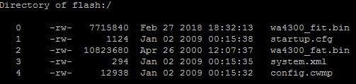

这是wa4330里面的文件

是不是wa4300_fat.bin文件太老?哪里能下最新的?

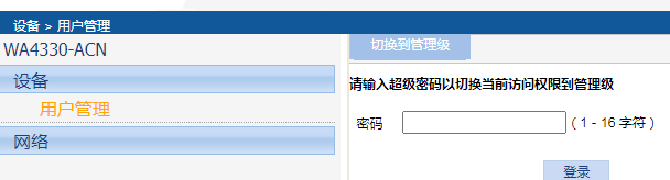

可以进去了,这个超级密码咋么设置?默认h3capadmin不行
zhiliao_4Gteva 发表时间:2024-08-14 更多>>
zhiliao_4Gteva 知了小白
这个咋么设置?
