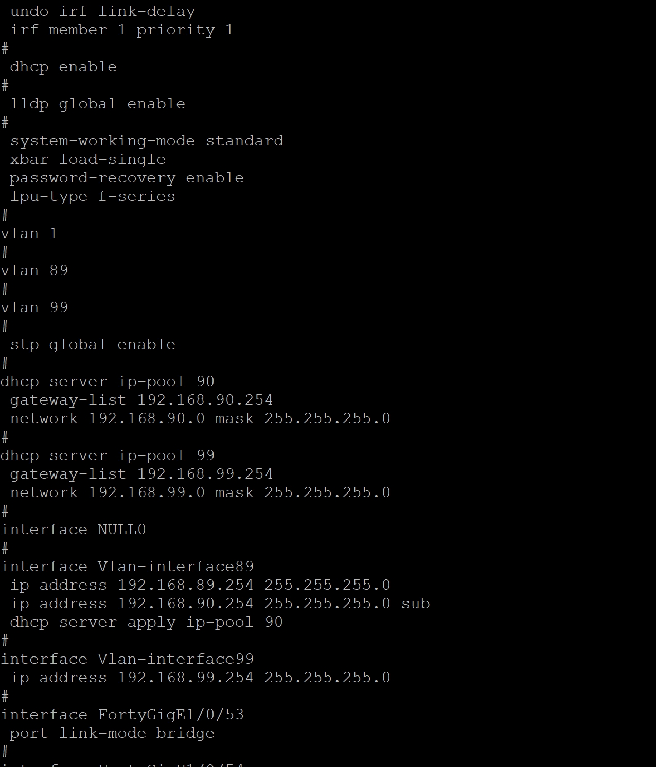

给Vlan89增加一个子地址192.168.90.254  现在需要给192.168.90.0段配置DHCP服务  尝试配置89  90两个地址池 vlan89下的接口只获取89段的地址  删除89段的地址池 vlan下的设备依然获取不到90段的地址  获取到的地址为169.254.17.0地址   请问如何给vlan的子ip网段配置地址池
89和90的位置换下。
int vlan 89
ip add 192.168.90.254 24
ip add 192.168.89.254 24 sub

创建子池 vlan下的主机还是会优先获取89段的地址
