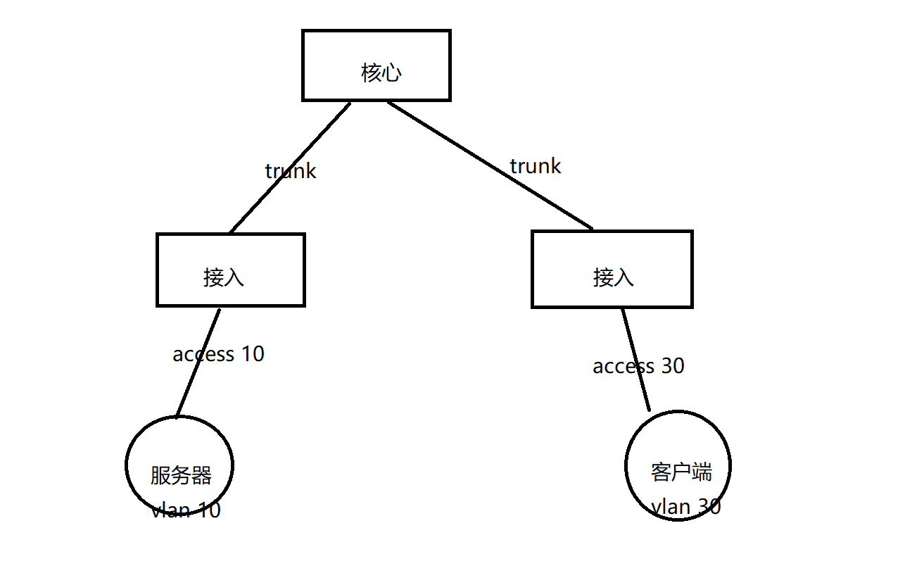

客户核心交换机连接了多台接入交换机,网关都在核心上,接入交换机和核心互联的接口为trunk二层接口,现场交换机都没有管理地址,现在有个需求是10网段和30网段需要组播通信,该怎么配置组播?组播是需要每台交换机的业务vlan开启pim和igmp,然后网关开启pim吗(如果直接在网关vlan接口开启pim dm和igmp enable是不行的,这样只可以同网段组播,不能跨网段组播),还是怎么配置,如果存在接入交换机是其他厂商的是否可以(接服务器的交换机)。

单播访问是正常的,就是组播不通,不知道怎么配置
