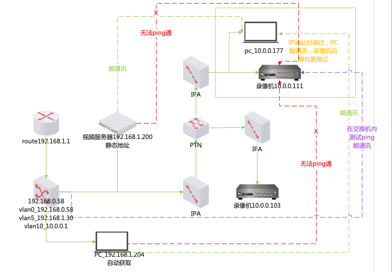

同一链路情况下
终端到终端不能通讯
究竟是设备问题还是链路问题
从拓扑图中,看是设备问题。
可是从交换机看似乎又不是。
检查arp表
mac表
对的,如果这个表里面有,网络就没问题,就是终端的问题 如果没有这个表,检查线路,更换设备交替测试

检查arp表里面 IP和设备mac是否对应吗

电脑端 可以ping 通 录像机网段的 网关地址吗,还有电脑可以ping 通录像机网段其他的终端吗IP吗。
看看 有没有ip 冲突,在交换机上通过命令检查下。还有就是看下arp 表 和mac 表项 以及对应的端口 是否都是正常的,主要就是往这个几个方向排查问题

电脑端可以ping通录像机网关地址,录像机网段 有些地址能通有些不可以,比如100-110,里面有3个IP能通,其余不能通

终端到终端无法通信,以下是排查要点,请参考:
1、检查VLAN是否划分或透传到位。
2、检查终端是否填写了正确的IP地址、子网掩码、默认网关。
3、检查终端是否关闭了系统防火墙。
