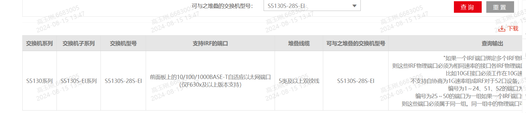

5130是否可以用电口做irf

可以使用万兆光口,千兆光口,或者千兆电口都可以的

请提供具体型号
5130s-ei
浪子条条 发表时间:2024-08-15 更多>>
5130s-ei
可以
可以的
不放行可以看下文档里面的IRF章节,里面有堆叠限制指导
