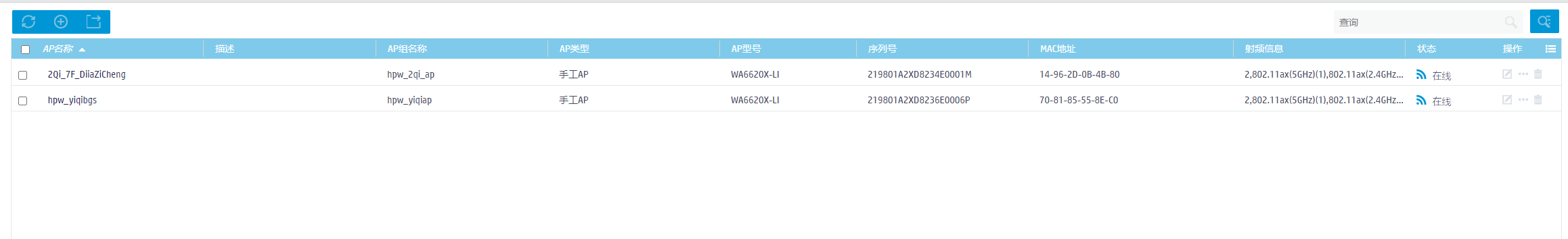

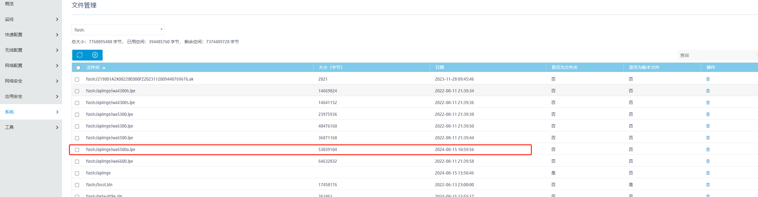

AC型号为WX2560X-LI,AP为WA6522H-LI,已经上传固件wa6500a.ipe到AC的apimge的文件夹,但是AP无法上线,在AC界面看不到这个AP的信息,这个AP已经可以看到是获取到IP地址的,ping正常,有其他AP接入同一个交换机,正常上线

Failed to download image file wa6500a.ipe for AP e484-293a-a8d0.日志的提示

3,确认AC是否包含对应AP镜像

1,这个是适配的,已经查过。 2,授权没有问题,足够的 3,已经上传官网提供的版本 4,AP已经获取AC下发的地址,可以ping通,没有经过三层的
