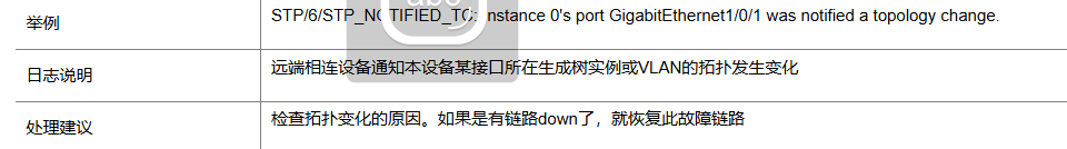

交换机提示报这个错误。
查看日志说明说是有可能链路down了,现在这个交换机下连接的这两个接口 是锐捷的一台傻瓜交换机,看不出是哪个接口down了,这个情况 报这个日志 怎么整? 还有 华三的交换机接口是不是默认开启 BPDU上送CPU处理?
也可能傻瓜锐捷下有接口down了
全局使能STP+端口也使能STP:BPDU报文上送CPU处理,且CPU发出的BPDU报文不携带任何vlan tag;
全局使能STP+端口未使能STP:BPDU报文上送CPU丢弃;
全局未使能STP:透传BPDU报文,当作普通二层组播报文处理,且会和普通二层报文一样携带vlan tag,在相关VLAN内进行广播
