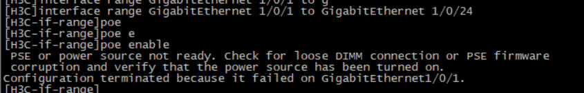

连接consel线发现设备提示
H3C DEV/2/TEMPERATURE_SHUTDOWN: Temperature is greater than the high-temperature shutdown threshold on slot 1 sensor hotspot 5. The slot will be powered off automatically.
但检查设备温度应该是正常,目前设备SYS灯长亮黄灯,连接POE受电设备无反应,普通端口环回正常

老毛病,温度传感器告警,直接报修吧
粉丝:4人 关注:0人
报修吧
我刚检查这里POE不能启动
