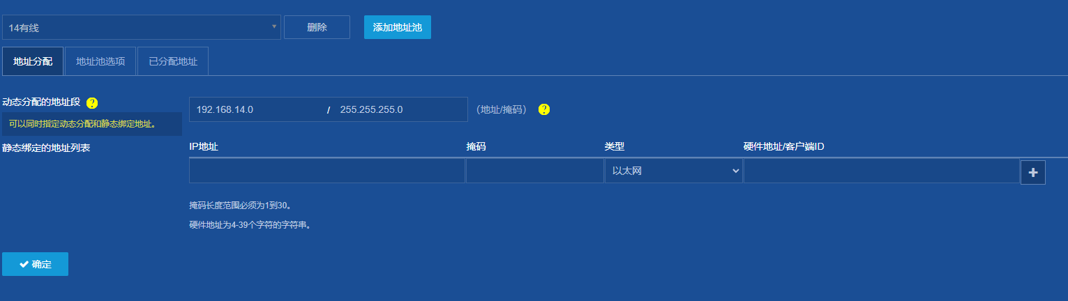

三层交换机S5560设置的Vlan,找不到IP地址池起始设置在哪
VLAN的DHCP为192.168.14.0/24,想要IP地址是100-240,保留2-99作为固定IP使用(方便在客户端固定)
交换机上vlan设置
路由器设置

用命令行吧,web界面没有address range这种操作。
好吧,那只能暂时抛弃这个需求了

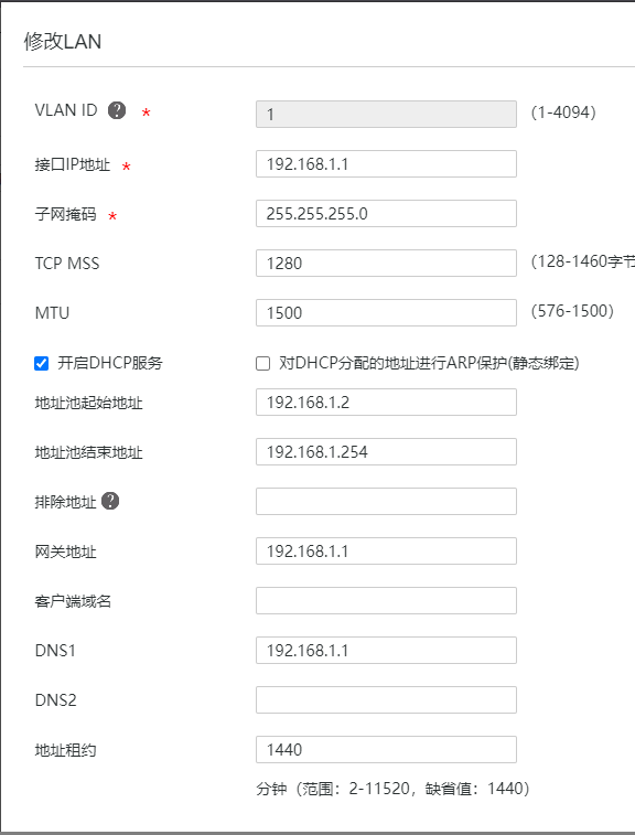

排除地址那边, 1-99配上,这些地址不分配
那个图是路由器上的设置,我想知道的是交换机的设置,因为IP段是交换机上的
zhiliao_bA80QP 发表时间:2024-08-19 更多>>
1、参考官方文档
https://www.h3c.com/cn/d_201412/847492_30005_0.htm
2、范围是通过forbidden来禁止不分配的部分,控制分配的范围
通过这个文档,需要的确实是这个命令来配置,但不会命令行,都是用图形化界面操作的- -!
