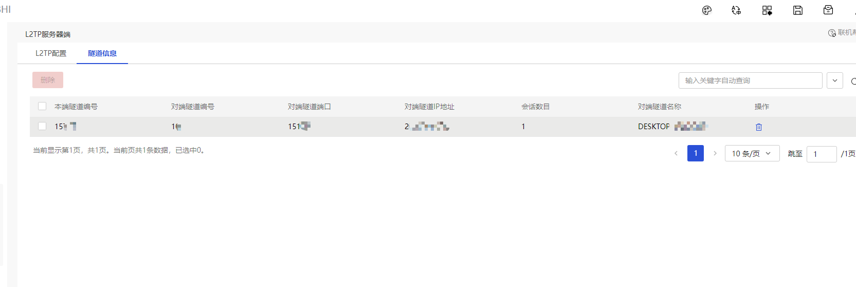

PC电脑L2TP拨号成功后,获取的IP地址是172.16.10.2,无法访问路由器下面的服务器192.168.1.2的服务器,192.168.1.1网关可以正常打开

出差员工电脑,和MER5200建立L2TP,iNode客户端客户端也试过了,iNode客户端路由也设置了,现在怀疑是MER5200上面是不是少了L2TpIP地址是172.16.10.2到内网服务器的192.168.1.2的路由

iNode客户端成功连接,并且在iNode客户端配置了路由,现在怀疑是不是MER 5200上面少了配置导致的?防火墙或者路由导致的
