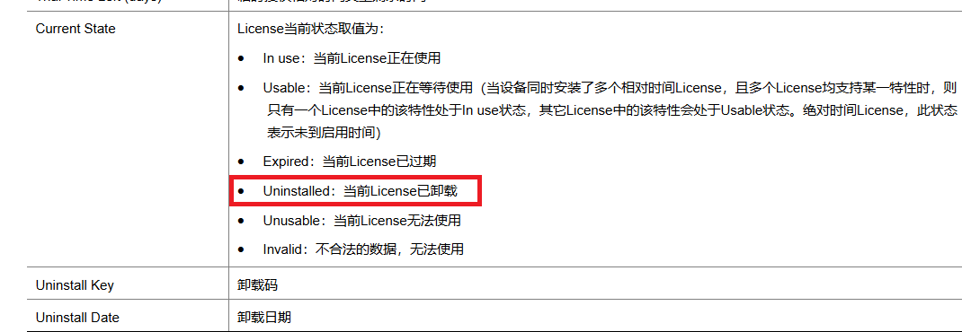

uninstalled是指授权被卸载了。
如果想再次安装使用,需要获取卸载码然后去官网授权业务里确认卸载然后重新申请激活,或者走授权迁移流程。
状态说明参考:
01-License管理命令-新华三集团-H3C
授权卸载、重新激活或迁移的操作参考:
01-License管理配置-新华三集团-H3C
