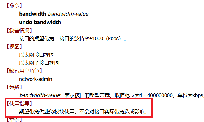

虚接口的带宽只作为OSPF/BGP等路由协议的cost计算使用,实际带宽利用率可参考物理口的带宽。监控虚接口的带宽利用率没有意义
这个才是最佳答案

bandwidth命令是用来配合其它功能的,本身没有任何效果,不会影响丢包。
参考:
02-以太网接口命令-新华三集团-H3C
vlan接口没有带宽限制
这个Bandwidth难道不生效吗
