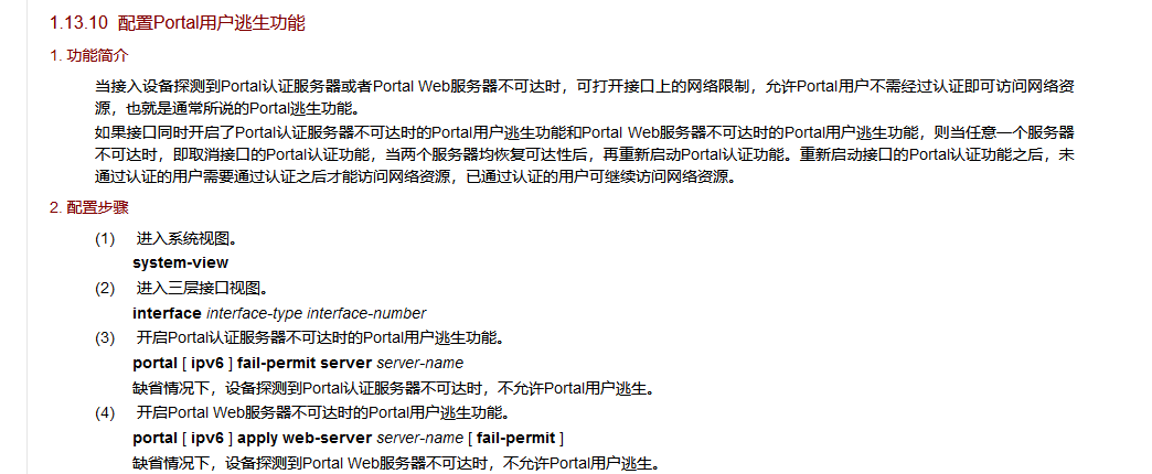

目前结合imc做802.1x和portal有没有好用的逃生方式
