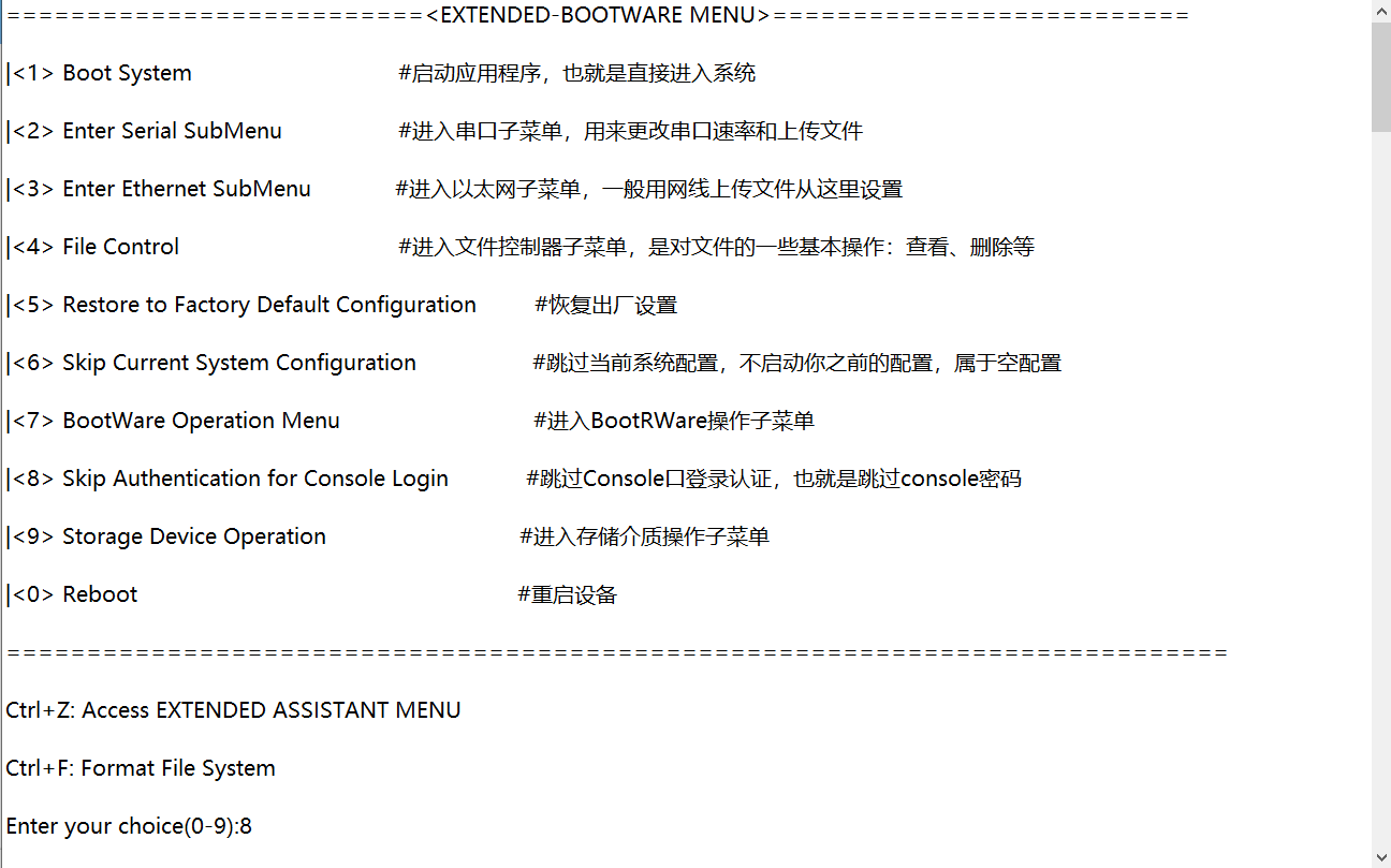

S3600交换机忘记密码,开机按ctrl B ,没有跳过密码的选项,只有跳过正确配置,但是跳过正确配置,启动后还是要密码
H3C系列以太网交换机 登录密码恢复手册(V1.01)
Ctrl + B 以后选Skip current configuration file
进到系统里面 输入more startip.cfg
导出来 更改一下密码
嗯呐

选择跳过配置启动,然后按0重启系统吗?

嗯呐

可以选择以空配置启动;然后找到start.cfg 文件 打开之后复制下来;把密码修改后粘贴进去
