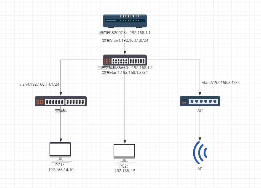

交换机vlan下的PC(192.168.14.10)登陆不了路由器管理地址(192.168.1.1),要怎么设置才访问登陆路由器
通过无线连接的也是这样
路由器 LAN口连三层交换机,直连三层交换机的PC2(192.168.1.5)可以连接到路由器管理页面;三层交换机的其他vlan下的设备,如PC1(192.168.14.10)连接不了路由器管理界面,只能连接到三层交换机的管理页面
设置如图

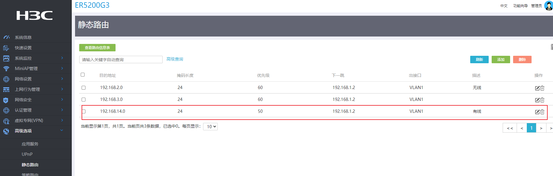

路由器设置了静态路由指向三层交换机地址

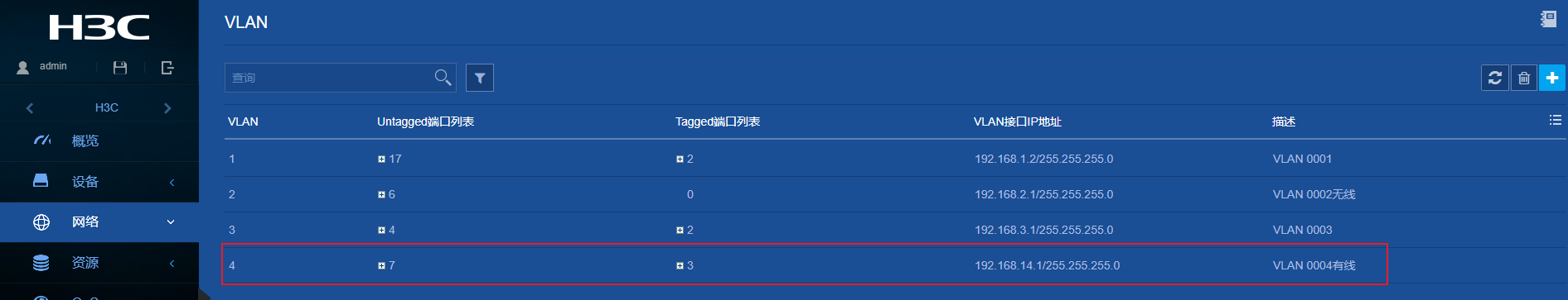

三层交换机设置vlan

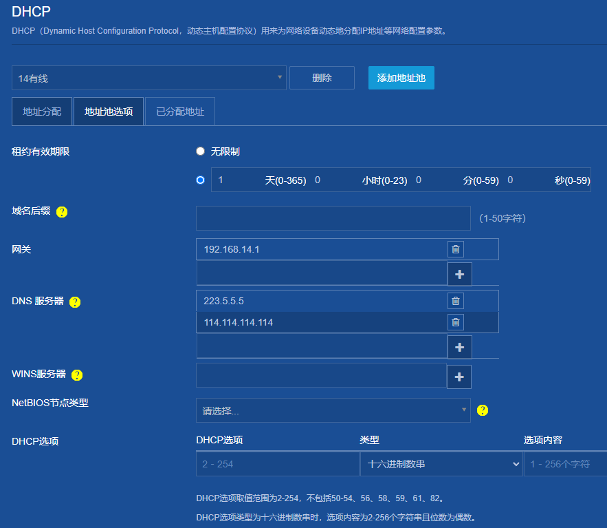

vlan4开启地址池

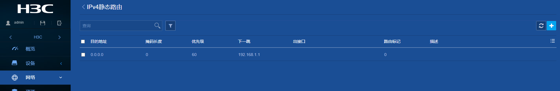

三层交换机静态路由指向路由器地址

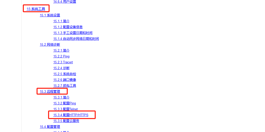

配置下允许远程web登录的地址段就可以了
谢谢,按您说的配置了远程登录地址段就解决了

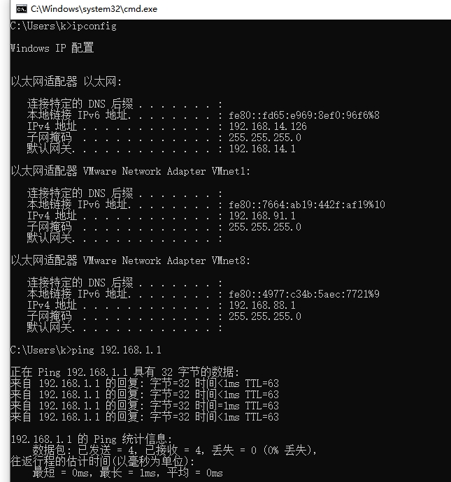

网络通吗
可以ping通,看三楼截图

检查能ping通吗
可以ping通,看三楼截图

可以ping通
先检查网络连通性
可以ping通,看三楼截图

你要允许web登录才行
