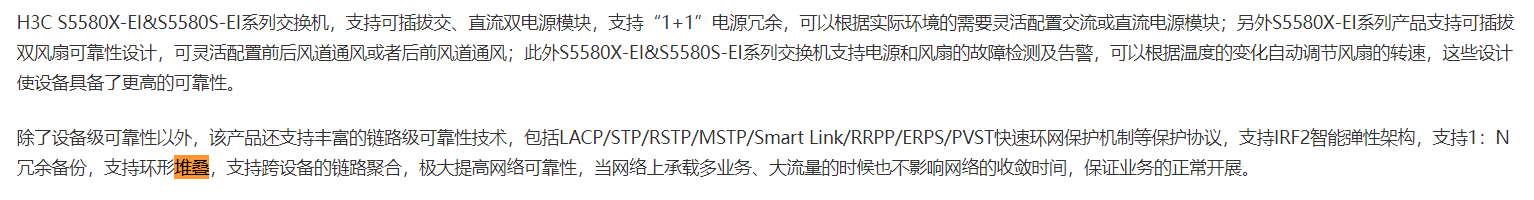

交换机S5580S-48T6X-EI出厂版本是V9的,不支持堆叠,怎么解决,官网版本只有v9的
2024-08-21提问
  • 0收藏,1425浏览
您好,可以使用VRRP进行规避,参考案例
09-VRRP配置-新华三集团-H3C
恋雨 五段
粉丝:4人 关注:0人
做M-LAG呗
粉丝:7人 关注:0人
V9版本支持堆叠的
实际不行,我亲测所有V9设备目前敲不了IRF。
恋雨 发表时间:2024-08-21 更多>>
恋雨 发表时间:2024-08-21
粉丝:13人 关注:8人
如果确定不支持部署IRF,那就可以使用M-LAG或VRRP。
