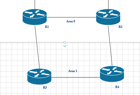

如图所示R1至R4间运行OSPF协议,R1和R2之间是AREA 0区域,R3和R4互联及和R1R2互联是AREA 1,所有链路cost值相同,现在假如我在R3上启一个loopback地址,实际上路径从R3-R4-R2和从R3-R1-R2路径cost相同,但是实际看路由表只有从R3-R4-R2的链路,把R2-R4的链路断开后,出现R3-R1-R2的链路并且除了下一跳不一样外所有信息和从R3-R4-R2的信息相同,那这里就应该是负载均衡了,为什么路由表里没有显示?是不是因为R3和R4都是area 1区域,没有通过area 0区域就直接互联了有关系?我记得学cisco的时候说的是必须要和主干区域互联才行,请知道的告诉下谢谢了

大的协议上 各个厂商定义都是一样的
必须和AREA 0 连接 是指其他非骨干区域必须和骨干区域连接 ,(中间不跨其他非骨干区域)
这个可以翻资料查看 ospf 选路规则
对于区域间和区域内路由的选路
涉及环路问题 : ospf非骨干区域为什么连接骨干区域-说逍遥不逍遥-51CTO博客#360浏览器# http://blog.51cto.com/maorui2005/1715386

如果非骨干区域连接上了,请问有什么风险啊
Crystal 发表时间:2018-09-26
