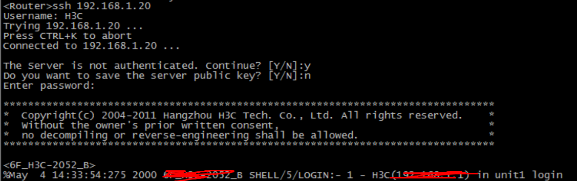

Version 3.10, Release R2211P08
配置如下:
1、public-key local creat rsa
2、
local-user H3C
 password cipher admin
 service-type ssh  level 3
3、ssh user H3C authentication-type password
4、
user-interface vty 0 4
 authentication-mode scheme
 user privilege level 3
如上测试结果如下:
TIM图片20170921214804
友情提示:以上纯属个人见解,因能力有限,如有造成楼主烦恼的地方还请见谅;以上意见仅供参考,如出现任何不良后果本人一概不承担责任!希望能帮助你一点点
