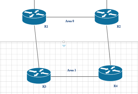

如图所示R1和R2之间运行ospf,area 0,R1和R3,R2和R4,R3和R4运行ospf,area 1
现在在R3上启一个loopback接口,将此loopback路由通过ospf发布出去,各个链路cost值都相同,假如都为1 ,那么R3-R4-R2和R3-R1-R2之间的路由应该是负载均衡的,但是在R2路由表里只看到路由从R4走的条目,没有看到从R1走,如果把R2-R4的链路断开,会马上看到有路由从R1走到R3,并且cost和之前的一样,我想问下这里为什么没有负载均衡,如果从R4走属于区域内路由,从R1走属于区域间路由了,这个是不是会有什么影响,有没有什么规则是区域内路由优先的说法?如何判断,请知道的告诉下谢谢了
粉丝:11人 关注:3人
区域内路由优先区域间路由,这个跟cost值无关,是根据区域号来识别的,这个是协议的规则
命令应该没有,可以看看lsa内容里面有没有带

有没有什么命令可以查看所有路由的区域号的
Crystal 发表时间:2018-09-27
