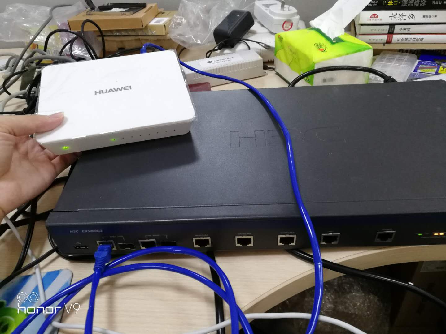

通电后,电源灯指示正常,不接任何线缆,wan口一直显示黄灯常亮,尝试任意lan口用网线直连笔记本也无任何反应,lan口指示灯也不闪。尝试再次通电数次也无效。

你看我下面这张图片,我用网线直接连到交换机,交换机那边灯都不闪的
zhiliao_PMYgg 发表时间:2018-09-27

wan口插上去也没任何反应,比如我用网线直接连到交换机,交换机那边灯都不闪的

电脑插下0口看会不会亮
....这。。有配置线吗?插配置线 然后开机 看有什么提示
我有一本苏 发表时间:2018-09-27 更多>>
插lan口不亮,电脑那边也不亮,显示线缆断开的
回复zhiliao_PMYgg:
建议咨询400,我查找相关的灯显示解释没有这种情况,一可能是设备硬件故障,二可能软件版本丢失之类的
400说产品过保,让我在知了社区问问,呜呜……
