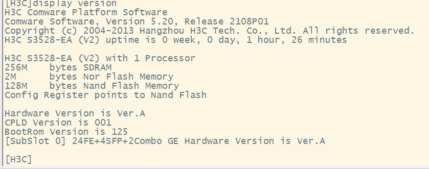

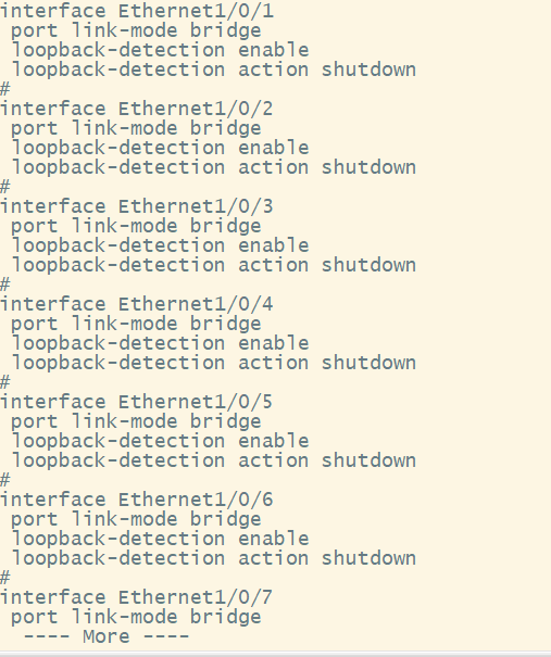

华三交换机 S3500V2开启防环检测后没有效果,我用网线短接本交换机两个口后依然上不了网
2024-08-23提问
  • 0收藏,1577浏览
端口配置防环
配置在Trunk端口和Hybrid端口允许通过的所有VLAN内进行环回监测
loopback-detection per-vlan enable
可选
缺省情况下,系统只在Trunk端口和Hybrid端口的缺省VLAN内进行环回监测
配下这条命令
粉丝:7人 关注:0人
开启stp,配置成边缘端口,开启bpdu保护
