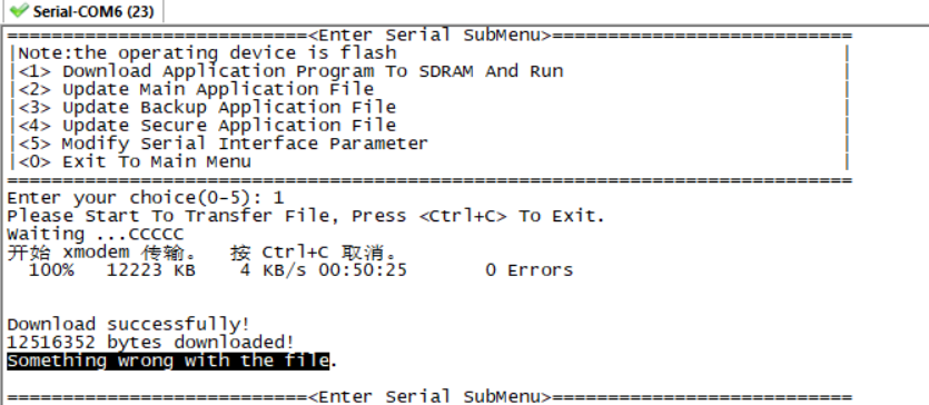

刷完之后报错Something wrong with the file
断电重启后提醒,The main application file does not exist--flash:/S3110_10TP-CMW520-R1105. bin!
还请那位大师提供帮助一下。

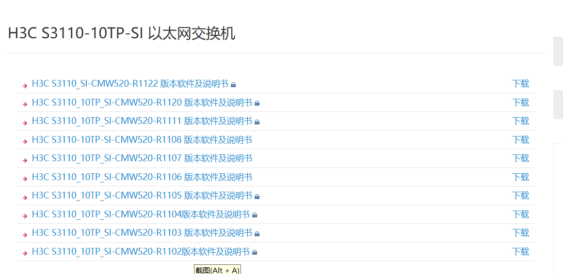

从反馈的信息来看,应该是上传的文件有问题。
可以换个浏览器登录官网,根据型号去下载最新版本的软件版本文件,最新版本的文件就是您看到的第一行的文件了。

新上传的版本有问题,官网重新下载一个版本传上去
我是从官网下的版本,传了R1105,不行,传了R1120也不行。
zhiliao_gJGKxD 发表时间:2024-08-24 更多>>
zhiliao_gJGKxD 知了小白
指导一下,看看下哪个版本
粉丝:1人 关注:1人
来最近版的~
你是不是用的配置线上传的?别用!!
用网线上传
