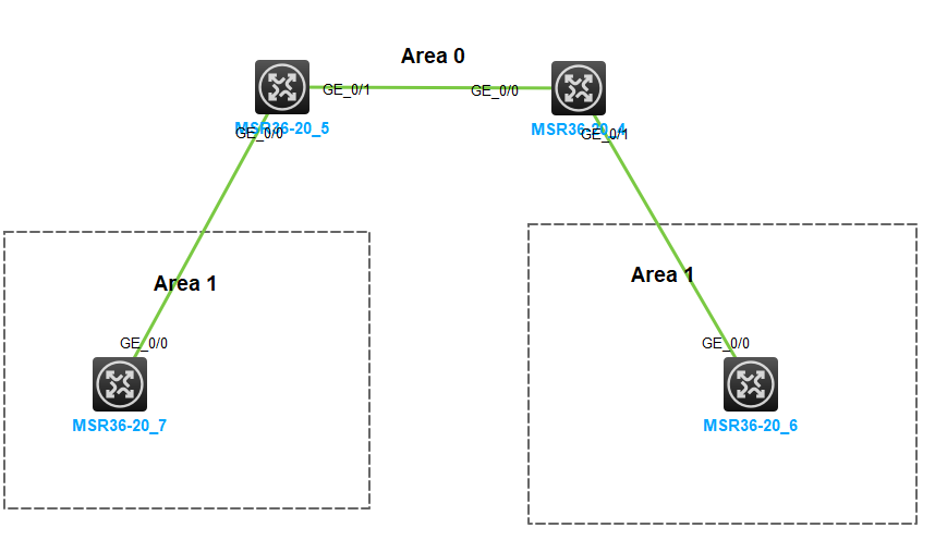

大佬们咨询个问题哈,在ospf中划分区域时候,规定的骨干区域不能被分割。普通区域分割的话应该没啥问题?,如图所示邻居和路由lsa学习都是正常的
您好,参考这个
OSPF区域分割及Vlink
OSPF对于骨干区域,有特定的要求:1、其他区域必须围绕骨干区域;2、骨干区域仅且只有一,不能分割;3、所有非骨干区域的路由及流量互访,且必须经过骨干区域;
  1. 普通区域分割
普通区域如果出现分割和断裂成为两个独立区域,以下场景路由是可以正常在区域间传递且全网可达。
图中:Area 1间可以互相学习到对方的路由。如果R3上的100.1.1.0/24出现在Area1 R4的路由表,R4经R2访问R3;原因是Area0在区域间传递路由,且携带100.1.1.0/24的LSA3上没有起源区域号的标识,经过Area0进入Area1符合区域结构设计。
说明:
  1. Vlink是用于连接分割的骨干区域,不能用于普通区域分割的场景。
  2. GRE隧道方案可以适用于任何场景,但设计不易,易出现环路和次优路径问题。且GRE隧道具备承载数据的能力,使区域设计复杂。同时GRE因封装解封装导致开销较大,加重边界路由器负荷。

    你好,普通的区域划分没有问题,通过ABR来传递路由信息。
