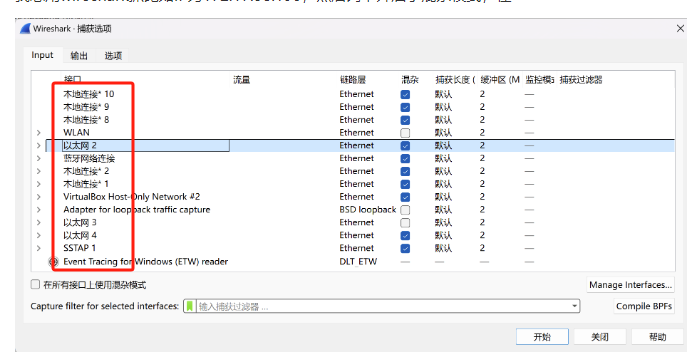

我想用wirechark抓比如IP为172.17.58.190,然后网卡开启了混杂模式,在
过滤器里输入了host 172.17.58.190 但是抓不到任何包
但是如果我不用过滤器,直接全抓,然后在这里的过滤器输入ip.add也好,IP.src也好,ip.dst也好,都能抓到172.17.58.190
这是为啥呢。。。。我记得以前是可以抓到的。。。我也没动过什么配置。。。重新安装了一遍不行,换了版本也不行。。

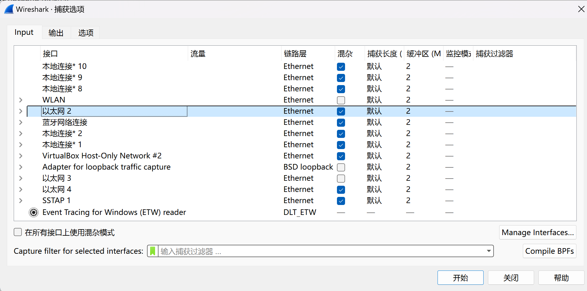

你尝试一下选中其它接口,确保该接口是可以接收到172.17.58.190的数据的接口,另外就是过滤器的表达式是 ip host 172.17.58.190
咦,好像又不报错了,我等下再试试,谢谢
ccpangqie 发表时间:2024-08-26 更多>>
接口肯定是对的 我这边ip host 会报错0.0 host不会
咦,好像又不报错了,我等下再试试,谢谢
