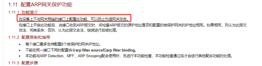

核心是S5560X 汇聚是S5720 接入是一台S1850V2的交换机 现在办公室有人把电脑地址改成网关地址了 导致奇安信终端安全软件报异常  现在有没有什么办法就是让办公室其他人该地址影响不了网关 接入交换机没那么多功能 在汇聚做ARP网关保护会有用吗 这个型号的接入交换机好像连IP+MAC绑定都做不了 但是有个ARP防攻击 具体咋用的看文档也没解释的很详细 哪位大哥能提供点办法 最好是能在核心上或者汇聚上做配置的 这个接入没啥功能
1.11.4  ARP网关保护功能典型配置举例
1. 组网需求
与Device B相连的Host B进行了仿--造网关Device A(IP地址为10.1.1.1)的ARP攻击,导致与Device B相连的设备与网关Device A通信时错误发往了Host B。
要求:通过配置防止这种仿---造网关攻击。
2. 组网图
图1-5 配置ARP网关保护功能组网图
3. 配置步骤
说明
缺省情况下,本设备的接口处于ADM(Administratively Down)状态,请根据实际需要在对应接口视图下使用undo shutdown命令开启接口。
# 在Device B上开启ARP网关保护功能。
<DeviceB> system-view
[DeviceB] interface hundredgige 1/0/1
[DeviceB-HundredGigE1/0/1] arp filter source 10.1.1.1
[DeviceB-HundredGigE1/0/1] quit
[DeviceB] interface hundredgige 1/0/2
[DeviceB-HundredGigE1/0/2] arp filter source 10.1.1.1
完成上述配置后,对于Host B发送的伪---造的源IP地址为网关IP地址的ARP报文将会被丢弃,不会再被转发。
哥 我这个1850V2配不了这命令 所以这个没啥用
