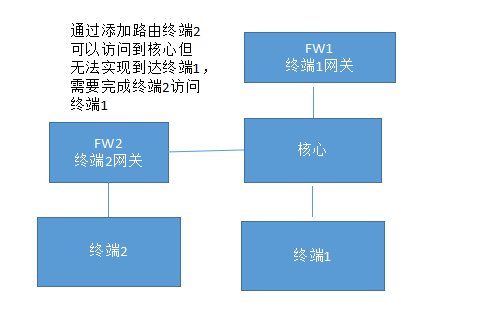

内网有终端设备网关在防火墙上,需要完成终端设备不经过网关从核心交换机上完成与另一台防火墙中的网段互访

拓扑什么样?流量怎么走?终端、防火墙、交换机是串起来的还是并联起来的?请把拓扑和需求补充清楚。
画了简单的拓扑,麻烦再看一下

silver 二段
TIM图片20170921100252
现在问题出在终端1这边,需要终端不到达网关上,直接从核心去往终端2所在的网段

你在终端1上添加路由吧,到达终端2的地址,下一跳填写成FW2的地址,否则没有什么好办法。
