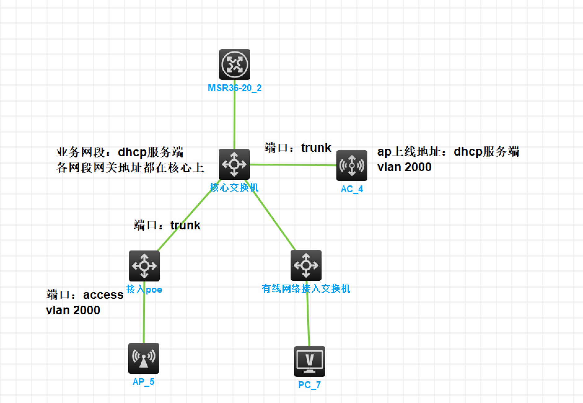

每月会有一次ap集体掉线情况,掉线期间内网,有线、无线均无法使用,有线ping不到核心交换机,无线ssid全部消失。大约10分钟后,会自动恢复。检查过交换机日志,没有任何相关报错。
掉线期间,核心交换机ping不到所有的接入交换机,能ping到ac和主路由。
实在不在问题出在哪里,有大佬能指教下吗?
核心交换机:H3C S7506E Version 7.1.070
ac:H3C WX3510H Version 7.1.064
主路由:H3C MSR5620  Version 7.1.064
LK 知了小白
故障发生排查过程:console接入核心交换机,dis ip int bri 所有端口都是up状态,dis int bri 所有的vlanif都是up状态。ping无线控制器设备互联地址能ping通,ping主路由器互联地址能ping通,ping所有的poe接入交换机、有线网络交换机互联地址,ping不通。故障期间所有的接入交换机端口也未掉线。检查核心交换机日志,没有任何报错。
console连接ac控制器,dis wlan ap al 显示所有ap都是掉线状态。检查日志也只有ap重连的一些信息。大约10分钟后,ap开始陆续上线。

你网线连接呢 能ping通核心不? 画个拓扑吧 好帮你判断一下可能的原因 ac连哪 dhcp在哪?ap又在哪个设备上 故障的时候 现象是怎么样的 你是怎么排查了故障
Admin 发表时间:2024-08-26
回复Admin:
好的,我去把拓扑画下
LK 发表时间:2024-08-26

粉丝:8人 关注:0人
AC和主路由都在机房吧
接入不在机房?
检查 中间链路吧
核心交换机,ac,路由在机房,接入在弱电井。所有的接入交换机都是光纤接到核心光纤板卡上的。总共有五层楼的接入交换机,出问题的时候同时都断网的,中间链路的可能性太小了。
LK 发表时间:2024-08-26 更多>>
LK 发表时间:2024-08-26
