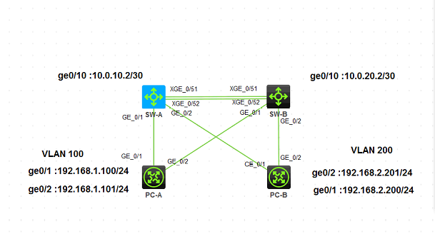

这种拓扑结构 堆叠做了之后 提示STP 问题,堆叠口一会DOWN 一会UP
2018-09-27提问
  • 1收藏,2885浏览
如图
做了堆叠 双端口准备做冗余
好不容易堆叠做好了  堆叠端口有一个 一会UP 一会DOWN  怀疑是STP 问题
两台设备关掉STP 后 问题依旧
问题1 如果两条线路做堆叠冗余 是否需要配置端口汇聚 或者 链路汇聚
问题2 路由器是模拟服务器BOND 端口的 如何配置IP呀 一个口只能配置不同段的IP地址

现场设备是交换机还是路由器?
堆叠口不需要手工配置聚合,如果端口是up、down,那大概率是链路问题。
第二个问题没看懂
