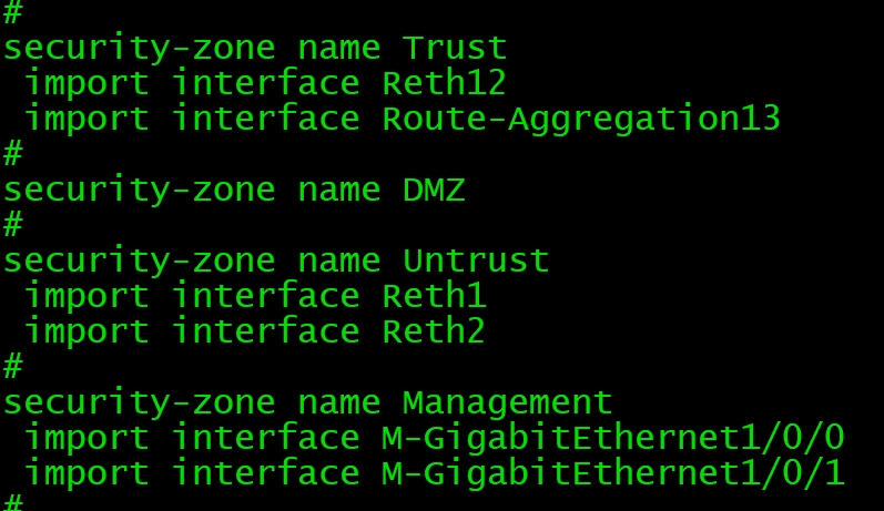

防火墙irf+冗余组配置后,将接口加到安全域,是加物理接口还是冗余组接口,还是都可以?
2024-08-27提问
  • 0收藏,1502浏览
您好,物理接口和冗余接口都需要加
上下交换机三层组网,只添加冗余口到安全域即可!!!!
Ronnieo 发表时间:2024-08-27 更多>>
手册上写的是物理接口加到安全域,实际组网我只加了冗余口,正常运行2年多了,不知道到底要不要加,现在也没影响
