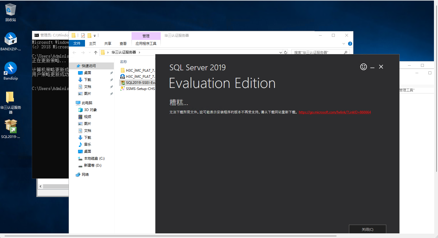

求助,如图所示,百度试过修改注册表和修改本地策略,结果还是不行
您好,使用sql2016试试
参考
https://zhiliao.h3c.com/Theme/details/102400
https://zhiliao.h3c.com/theme/details/163388
问题分析:iMC安装之前需要先安装数据库,有的时候我们会遇到iMC安装的时候会提示“连接数据库失败”导
致无法安装。此时需要检查数据库安装的是否正确,可以尝试使用SQL 客户端能否登录数据库,还有一些特殊的
配置需要参考iMC的版本安装目录下的/manual文件夹下对应数据库的配置指导,主要参考运行配置的设置和常见
问题,要求完全按照里面的内容设置,保证设置正确。
解决方法:参考iMC的版本安装目录下的/manual文件夹下或者官网对应数据库的配置指导,参考运行配置的设置
和常见问题,要求完全按照里面的内容设置,保证设置正确
