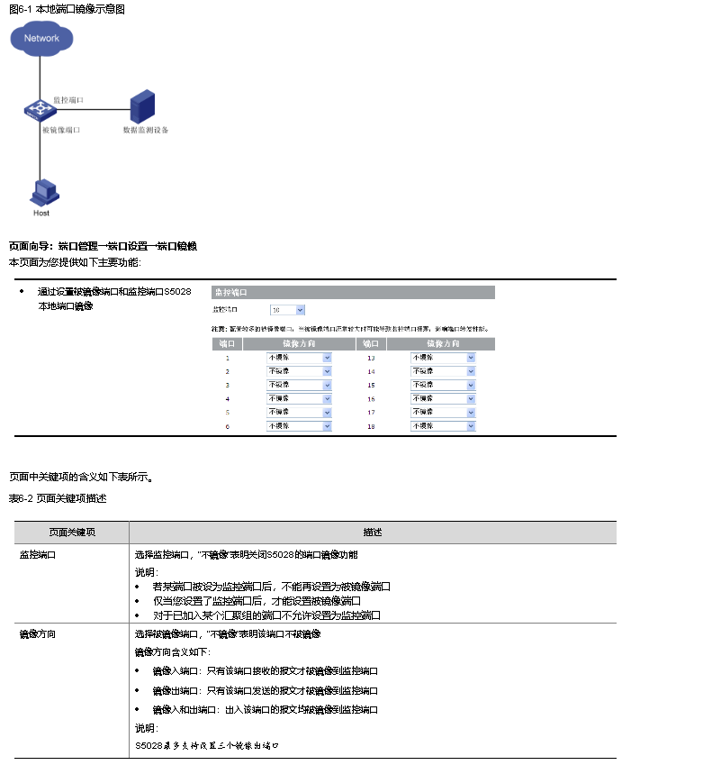

如何做端口镜像?
参考官方文档:
直接搜索镜像:
https://www.h3c.com/cn/d_202007/1314848_30005_0.htm

1.在本地创建工作组,可以使用命令 #mirroring-group 1 local 2.在工作组中将两个端口设置为镜像源端口,可以使用命令 # mirroring-group 1 mirroring-port Ethernet 1/0/1 Ethernet 1/0/2 both 3.设置镜像目的端口为监听接口,可以使用命令 mirroring-group 1 monitor-port Ethernet 1/0/3。 保存配置,可以使用命令 save。
