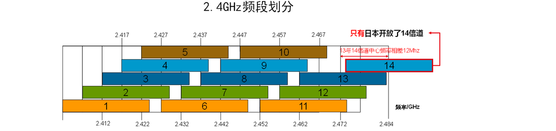

- 在部署无线网络时,尽可能选择非重叠频道,例如在2.4GHz频段中选择频道1、6、11(北美地区)。

同频干扰就是无线两个AP使用相同信道
邻频干扰就是无线两个AP使用不同的信道,但是两个信道中间有交叉
