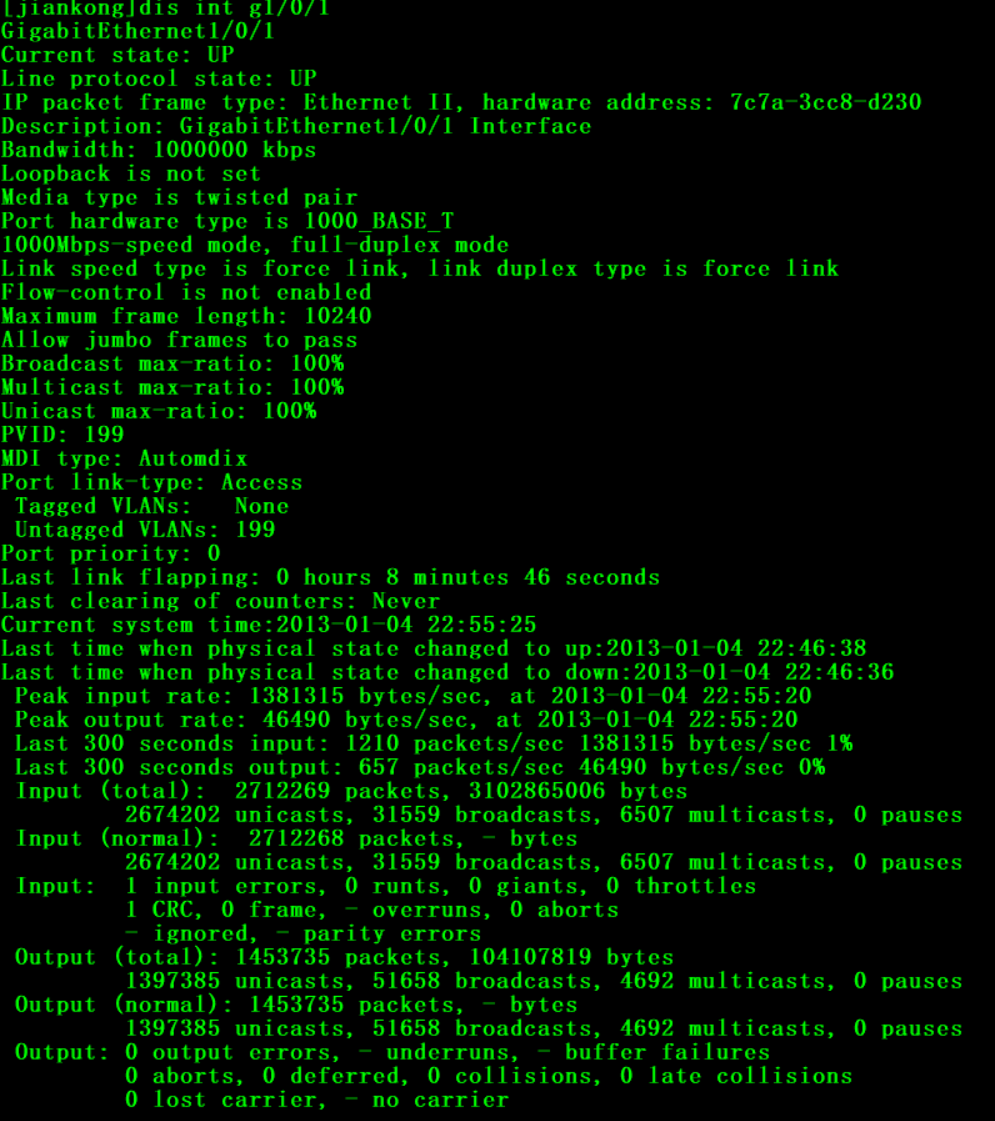

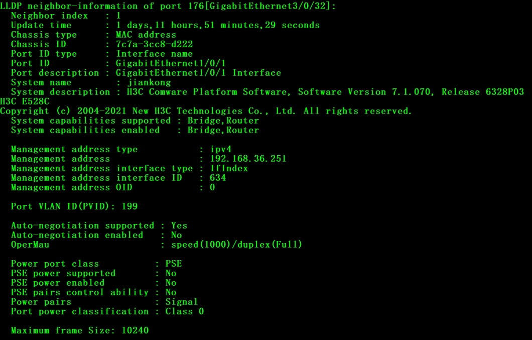

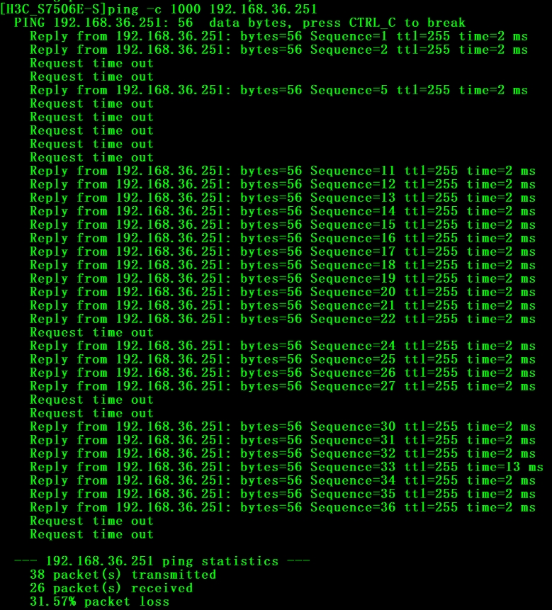

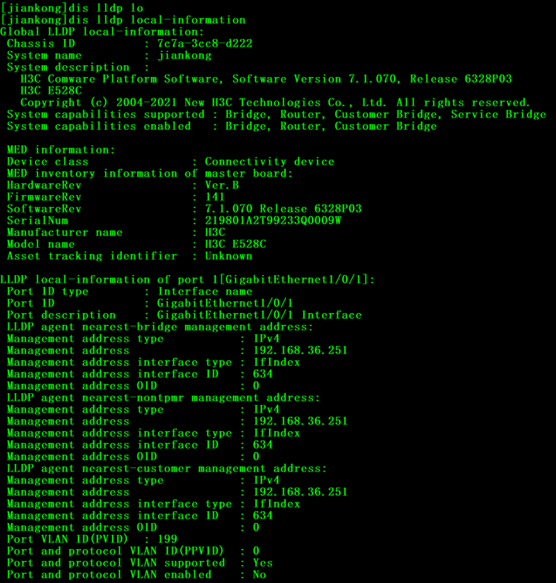

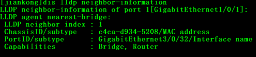

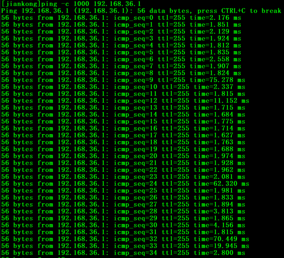

上方为S7506E上的端口状态信息及ping状况,使用端口为3/0/32口,对端端口为1/0/1口,端口模式都为access,VLAN为199,网线直连到一台H3C E528C交换机,终端设备为硬盘录像机,网关192.168.36.1在S7506E上面,由E528C上ping网关没有丢包,由S7506E上ping交换机192.168.36.251丢包严重,双工和速度手动固定为千兆全双工
接口丢包要么是拥塞导致的流量太大引起的,可以通过snmp监控接口带宽判断
要么是有环路,可以通过mac地址是否漂移判断

终端多少个监控呀?
有开启stp吗
看端口信息 你没做聚合吧 可以聚合一下看看
开启stp看看 是不是环路吧 或者最蠢的方法 拔线 ping 看看

没有开stp
zhiliao_BueI70 发表时间:2024-08-30
链路聚合做上也还是这样
