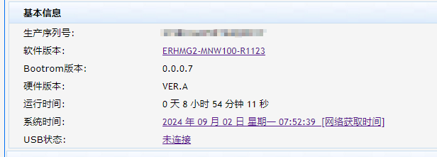

各位大神,我最近遇到个非常棘手的问题,就是我们公司的H3C ER8300G2-X  经常频繁的死机或自动重启, 一开始以为路由器问题,换了一个同型号的路由器 还是一样的问题 ,但是呢 之前有问题的换到其他地方去 又一点事都没有,不死机或重启的时候一点异常都看不出来。
有没有遇到过类似问题的大佬啊?
固件版本是最新的了
网络结构比较简单   5条WAN口宽带,一个LAN 下面接了一个透明防火墙 在连接主交换机

这个应该不会 因为 防火墙的转发性能是千兆 交换机和路由器中间有个防火墙,
内阁首辅 发表时间:2024-09-02
是不是被攻击 了看看日志
奔跑的小马 发表时间:2024-09-02
因为设备重启 日志就被清空了 所以一直没看到日志 今天搭建了个日志服务器 在观察下日志情况
