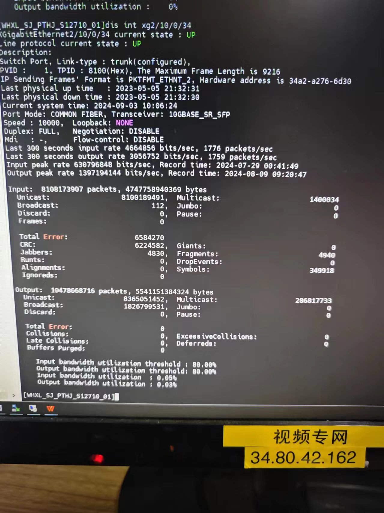

端口CRC报错,CRC值一直增加怎么办

换线,网络中广播包太多了。做下优化吧。
您好,crc一般都是物理线路问题,更换线路试试
粉丝:3人 关注:10人
你好,这个一般都是只能通过换线解决的,希望采纳,谢谢
CRC一般都是硬件故障引起的,换模块、换水晶头、换线路
