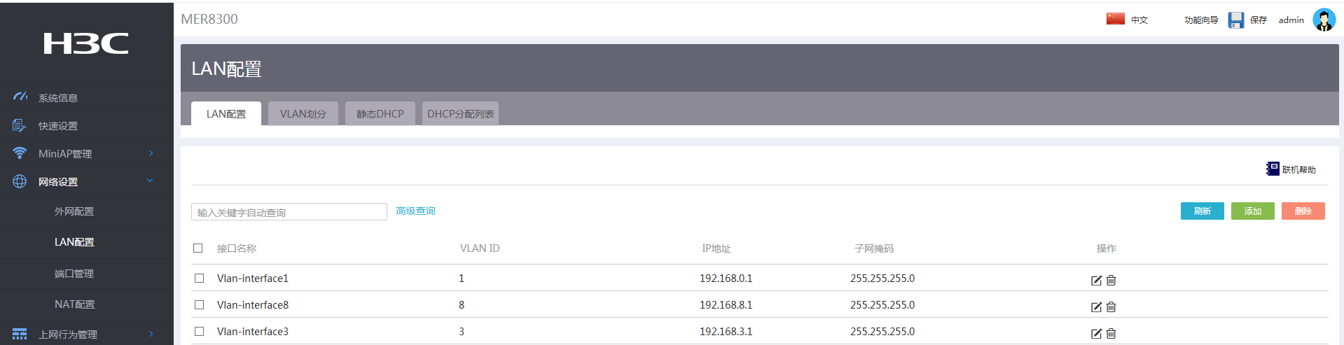

路由器新建了3个vlan,服务器和共享盘用的192.168.0.X为主要vlan,其它用的是192.168.3.X和192.168.8.X
192.168.3.X和192.168.8.X可以访问到192.168.0.X
但是192.168.0.X不能访问192.168.3.X和192.168.8.X,也不能ping
开始都可以,请问那里需要设置或改动

看起来你的VLAN配置有些问题,导致192.168.0.X网段无法访问192.168.3.X和192.168.8.X网段。以下是一些可能的原因和解决方法:
1. 路由配置:确保路由器上有正确的路由条目,允许192.168.0.X网段访问其他两个网段。你可以检查并添加必要的静态路由。
2. ACL(访问控制列表):检查是否有ACL阻止了192.168.0.X网段的流量。确保没有配置错误的ACL影响流量。
3. NAT(网络地址转换):如果你使用了NAT,确保配置正确,允许192.168.0.X网段的流量通过。
4. 防火墙设置:检查防火墙规则,确保没有阻止192.168.0.X网段的流量。
5. VLAN接口配置:确保VLAN接口配置正确,特别是IP地址和子网掩码。你可以使用以下命令检查和配置VLAN接口:
shell
interface Vlan-interfaceX
ip address 192.168.0.1 255.255.255.0
6. 设备重启:有时设备重启可以解决一些配置问题,尝试重启路由器和交换机。

您好,检查是否配置acl
检查终端是否开启了防火墙

有console线吗?把配置导出来看下吧
