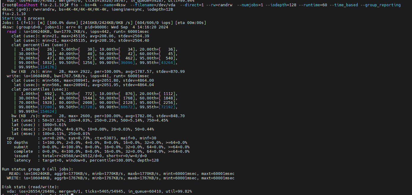

请问评论区下面那张图哪个是测出来的4k随机读写的iops,我看还是分了一个读一个写,而且只有几百,我用随机读命令测有几万iops
zhiliao_zL7eLt 发表时间:2024-09-04
在你提供的图片中,4k随机读写的IOPS分别显示在“read”和“write”部分。具体来说: Read IOPS: 大约是 442 IOPS Write IOPS: 大约是 441 IOPS 这些数值确实只有几百,与您提到的使用随机读命令测得的几万IOPS有很大差距。这可能是由于测试条件、工具或配置的不同导致的。
