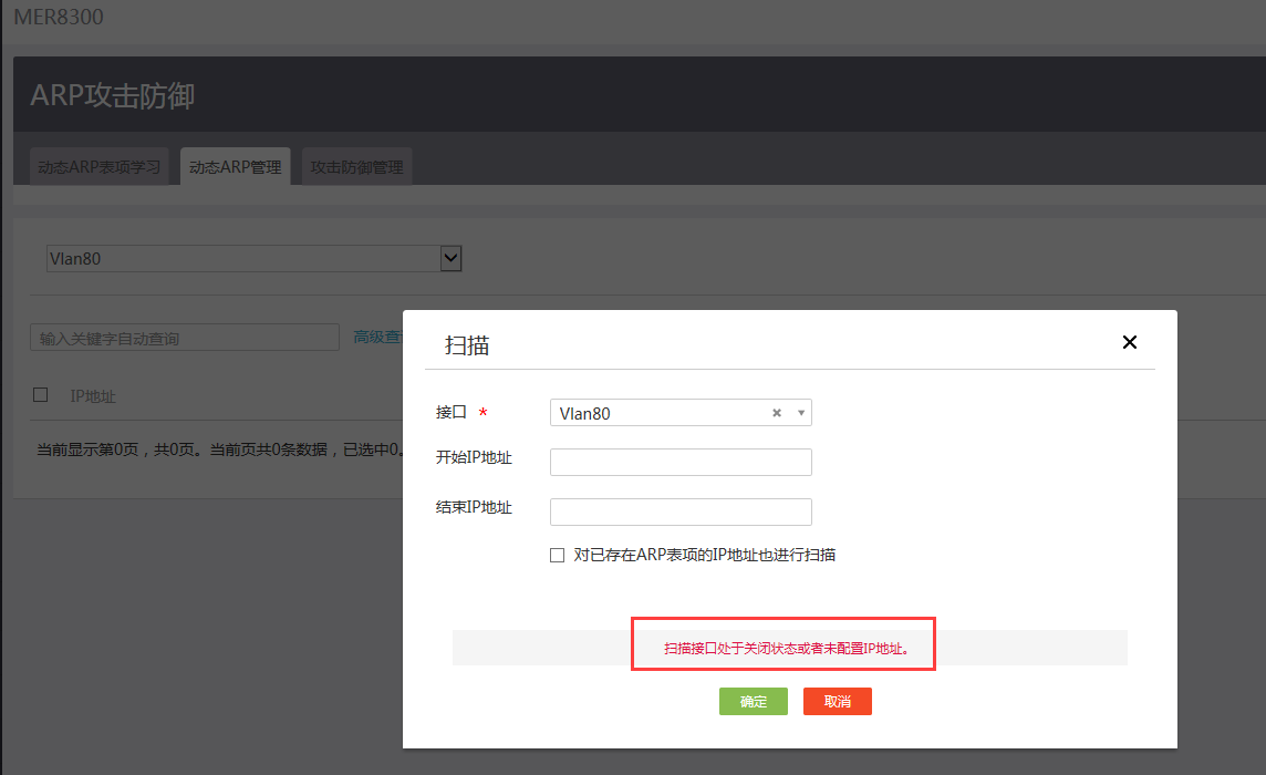

MER8300 新建VLAN能上网IP分配正常但是显示:接口处于关闭状态或者未配置IP地址
2024-09-04提问
  • 0收藏,1366浏览
新建的VLAN可以上网IP分配也正常因为和其它VLAN不互通,扫描不出IP
您好,接口是trunk吗?不是trunk的话,当前vlan接口就是down的
你好,刚入行不久要怎么,那要怎么处理?

查看vlan80调用在那个接口,是否放通相应VLAN
发一下接口配置
zhiliao_JovlnW 发表时间:2024-09-04 更多>>
有设置对应的VLAN
zhiliao_enQcr8 发表时间:2024-09-04
发一下接口配置
