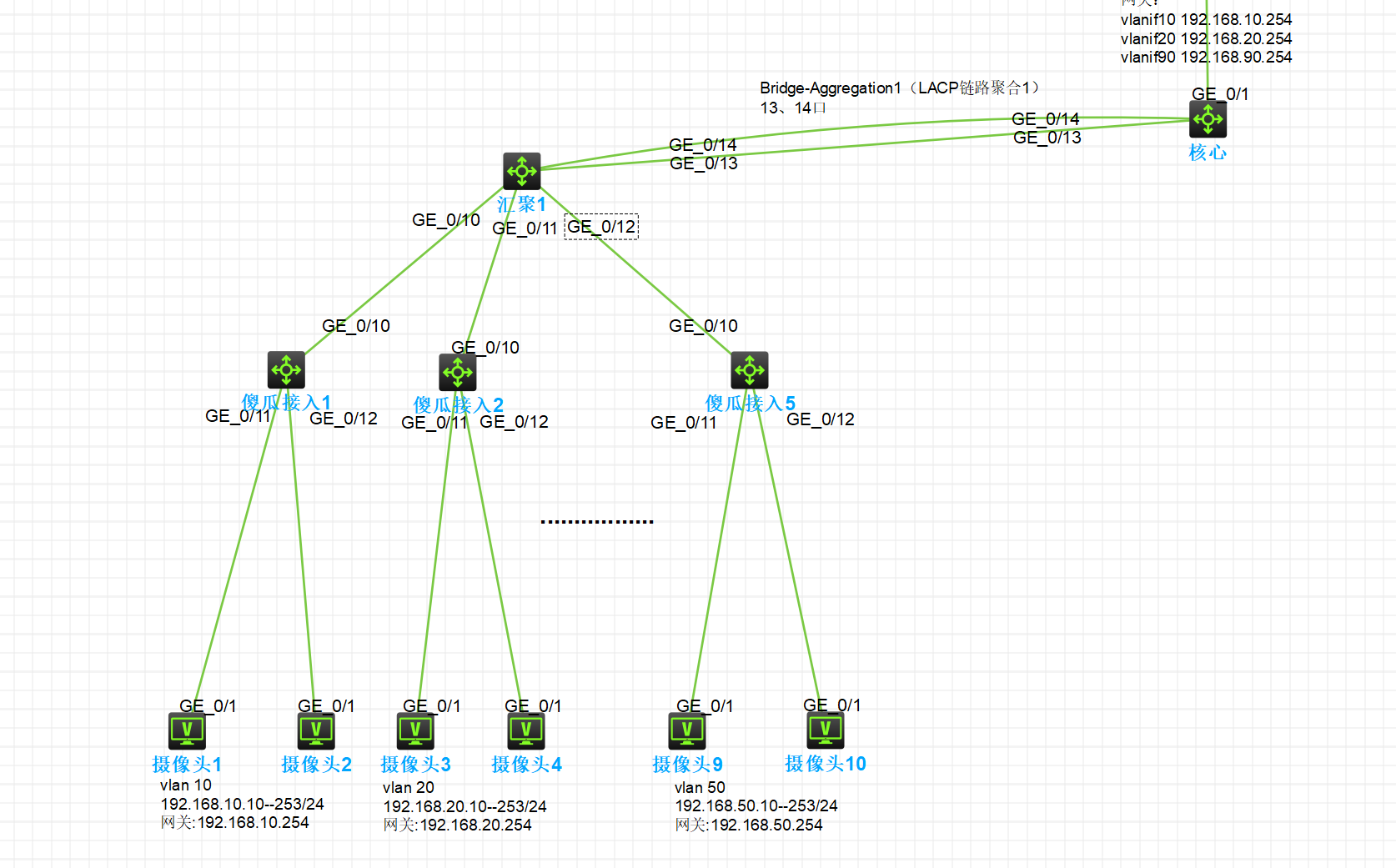

组网如同所示:接入层是傻瓜、汇聚层的交换机下联10口分别做了port link-mode bridge   port link-type trunk   port trunk permit vlan 1 10  port trunk pvid vlan 10 、上联到核心的LACP线缆 做了port link-type trunk    port trunk permit vlan 1 10 。重点来了!!!!如果在汇聚交换机没敲 vlan 10 创建VLAN10的话,摄像头192.168.10.10 PING不通核心的网关VLANIF 192.168.10.254。反之,需要创建VLAN10 才能PING得了网关

交换机没有创建vlan10 ,交换机就不会透传对应vlan数据的
学傻了,好像是这个道理

您好,是的,不然你的vlan就通过不了啊
“交换机没有创建vlan10 ,交换机就不会透传对应vlan数据的”是这个原因吗

下接傻瓜交换机没法做到一个口两个vlan

  • 汇聚交换机需要创建VLAN 10:汇聚交换机必须创建VLAN 10,才能正确处理和转发属于该VLAN的流量。
  • 未创建VLAN 10时通信失败:如果未创建VLAN 10,汇聚交换机无法识别该VLAN的流量,导致无法与核心交换机的VLANIF 192.168.10.254进行通信。
  • 是这样的,学傻了

    重点说明概念  Passing表中的VLAN来源于本机存在的VLAN和permit表的交集。即满足条件 1,存在需要VLAN 2,放行该VAN
    首先是看交换机端口类型 设为Trunk口
    根据对Trunk口对数据帧处理的方式。
    当收到不带TAG的帧,会打上该接口PVID的VLAN TAG。当Passing表中不存在该PVID,则丢弃,存在则接收。
    当收到带TAG的帧,检查TAG中的VLAN id在Passing表,存在则接受,不存在则直接丢弃。
    当发送帧时,如果Vid和端口Vid一致,则剥离Tag后转发,如果不一致,则保留TAG转发。
