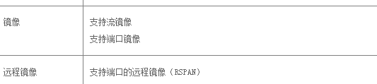

H3C LS-5048PV3-EI 能否支持配置镜像口
2024-09-04提问
  • 0收藏,1728浏览
您好,支持的
