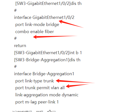

一直报错
【SW3】interface GigabitEthernet 1/0/2 【SW3-GigabitEthernet1/0/2】port link-aggregation group 1 Can't assign the port to the aggregation group because its attribute configurations are different than the aggregate interface.
 [SW3-GigabitEthernet1/0/2]dis th
 port link-mode bridge
 combo enable fiber
return
[SW3-GigabitEthernet1/0/2]int b 1
[SW3-Bridge-Aggregation1]dis th
interface Bridge-Aggregation1
 port link-type trunk
 port trunk permit vlan all
 link-aggregation mode dynamic
 port m-lag peer-link 1
您好,先把物理口配置清除,聚合口配置清除。 先将物理口添加近聚合组内,然后再到聚合组内下发配置即可。
粉丝:49人 关注:26人
G1/0/2的配置和聚合组1的配置不一致(比如vlan),你可以把聚合组1的配置default了,然后将g1/0/2接口加入到聚合组1中
zhl188 七段
粉丝:2人 关注:3人
聚合口下trunk,你的2口下ACC,怎么可能成功吗。聚合口下是trunk all,2口下默认vlan1.2侧配置不一致。要先创建聚合口,然后将成员加入聚合口,然后在聚合口下做配置。
