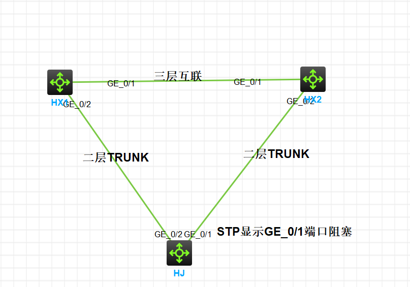

核心交换机之间改三层口互联,下面接了个汇聚交换机分别二层接口互联两个核心交换机、汇聚交换机其中一个端口显示阻塞。形成物理环路,在二层上来看是没环路的,为什么汇聚交换机会阻塞一个端口?
<New-HuiJu>dis stp brief
 MST ID   Port                                Role  STP State   Protection
 0        Ten-GigabitEthernet1/0/15           ALTE  DISCARDING  NONE
 0        Ten-GigabitEthernet1/0/16           ROOT  FORWARDING  NONE
如上所示
查出来了,还有另外一台交换机也分别连接了两天核心交换机,这样就形成了二层环路,拔掉这台交换机其中一条连到核心的线路就好了。
三层是配置的route口吗?所有交换机都开启stp了吗
正常不会的,抓包看下吧

三层是route,所有交换机开启了STP
nowok2022 发表时间:2024-09-05
只有这三台交换机?
zhiliao_sEUyB 发表时间:2024-09-05
回复zhiliao_sEUyB:
核心下联其他交换机,汇聚只连了两个核心就显示有一个端口阻塞
