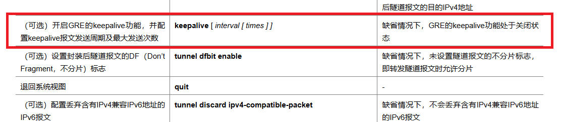

组网及组网描述: inter g0/0 ip address 10.0.0.102/30 interface tunnel0 ipaddress 192.60.0.2/30 source 10.0.0.102 destination 43.0.0.200 现在接口地址和隧道外层都是通的,但是隧道内层0.2和0.1不通,初步怀疑是保活机制问题,请问该型号怎么开启或者关闭隧道keepalive功能,感谢

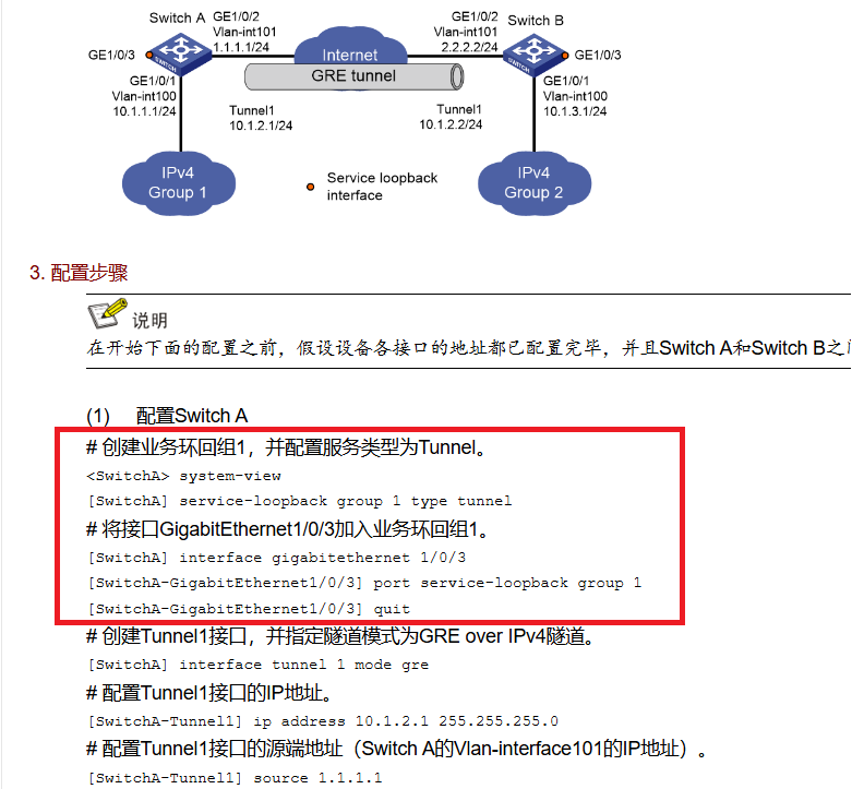

配置业务环回组了吗?
参考配置案例:
17-GRE配置-新华三集团-H3C
keepalive默认是关的,开启命令就是keepalive。
