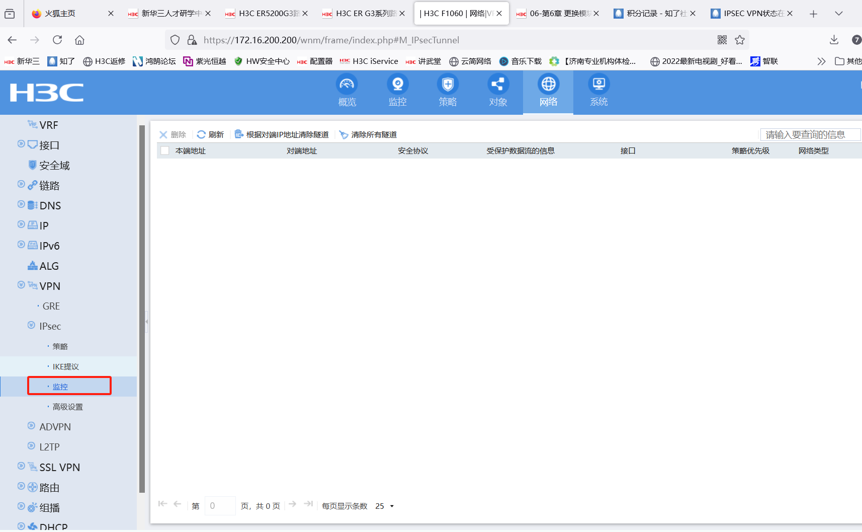

IPSEC VPN状态在防火墙WEB页面上哪里查看?如图

在哪找这个页面 我建IPSEC 建立不起来 也不知道卡在哪一步了

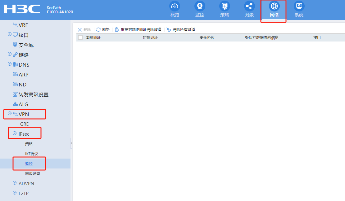

一般在vpn页面,如果没有就是本身不支持,不是所有web都有的

参考

监控里是空白的

那就是没起来

但是查看IKE Sa是有的,就是web界面上看不到协商到第几段了
