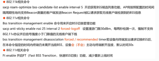

1、医疗场景需要开KV,非医疗场景建议使用11V。
2、option keep-active enable保证终端不休眠。
3、一般需要确定11v的漫游阈值。
要优化H3C无线网络并启用802.11v和802.11r(11vr),可以参考以下步骤和建议:
  1. 启用802.11v和802.11r:
    • 802.11v和802.11r可以帮助终端设备更快速地漫游,提高网络的稳定性和用户体验。
    • 在无线控制器上启用这两个协议:[AC] wlan [AC-wlan-view] wlan service-template 1 [AC-wlan-st-1] dot11v enable [AC-wlan-st-1] dot11r enable
  2. 配置漫游阈值:
    • 设置漫游阈值以确保终端设备在信号较弱时能够及时切换到信号更强的AP。[AC-wlan-st-1] dot11v bss-transition enable [AC-wlan-st-1] dot11v bss-transition threshold -70
  3. 优化射频参数:
    • 使用iRadio技术调整AP的信道、频宽和发送功率,以减少干扰并提高信号质量。[AC] wlan [AC-wlan-view] radio-profile 1 [AC-wlan-radio-1] channel auto [AC-wlan-radio-1] power auto
  4. 终端接入优化:
    • 使用iStation技术确保终端接入到最佳AP,并启用负载均衡和公平调度策略。[AC] wlan [AC-wlan-view] load-balance enable [AC-wlan-view] fair-scheduling enable
  5. 定期监控和调整:
    • 定期监控无线网络的性能,并根据实际情况进行调整,以确保网络始终处于最佳状态。
这些步骤将帮助你优化H3C无线网络,提升整体性能和用户体验123。
