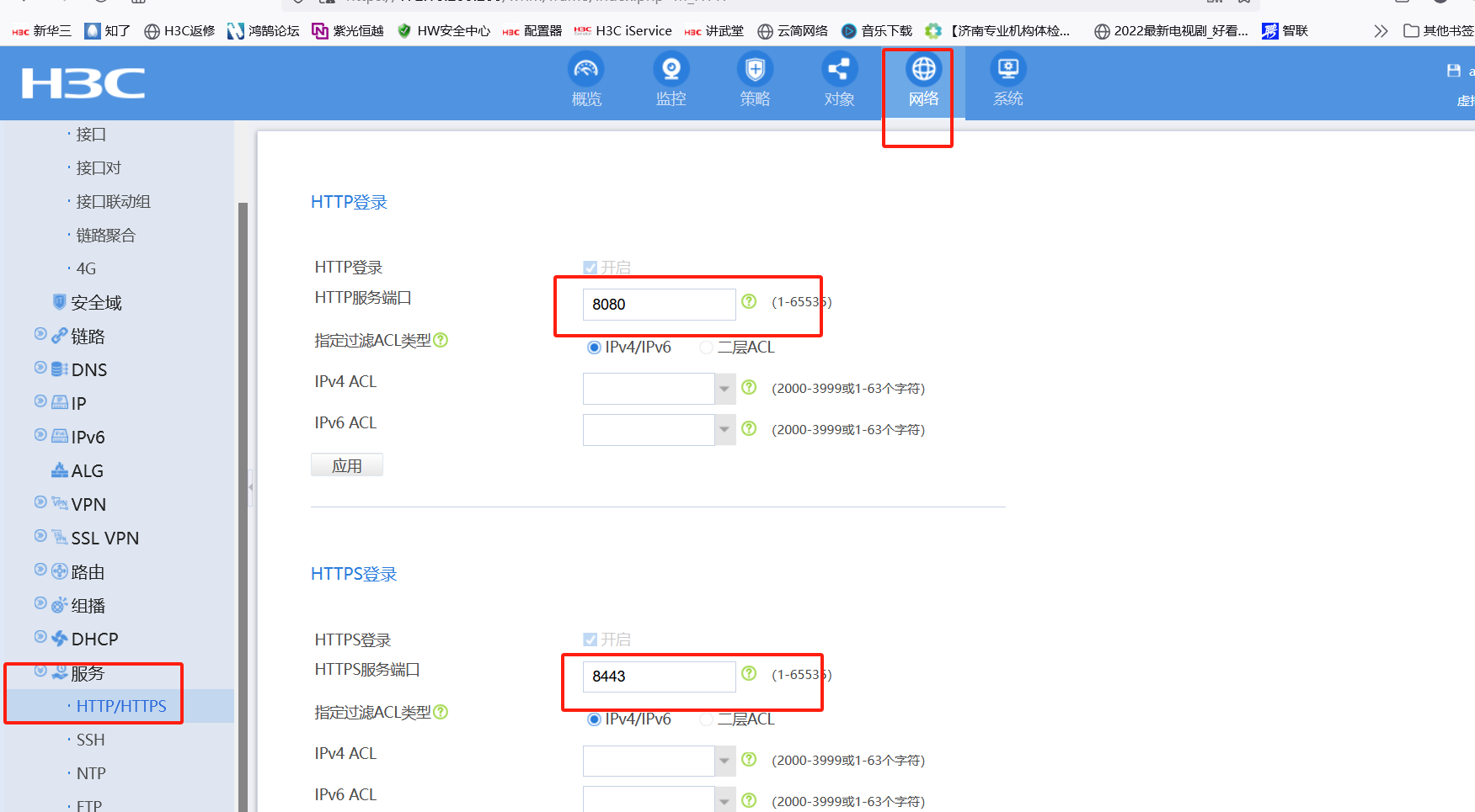

1.修改一下web的端口号,因为80和443公网需要备案才能使用

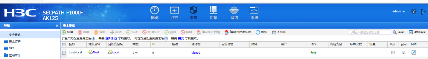

3.安全策略配置下untrust到local的策略

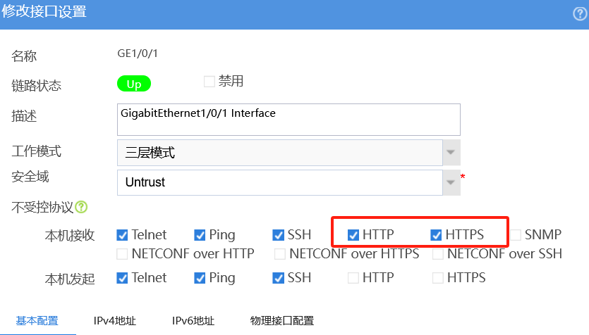

1、在网络---接口,有一个勾选,本机发起或者本机接收协议。
2、如果没有可以通过安全策略untust到local拒绝就可以了。
安全策略限制一下相应安全域到local
80,443端口需要备案,建议更改为别的端口

如图:
