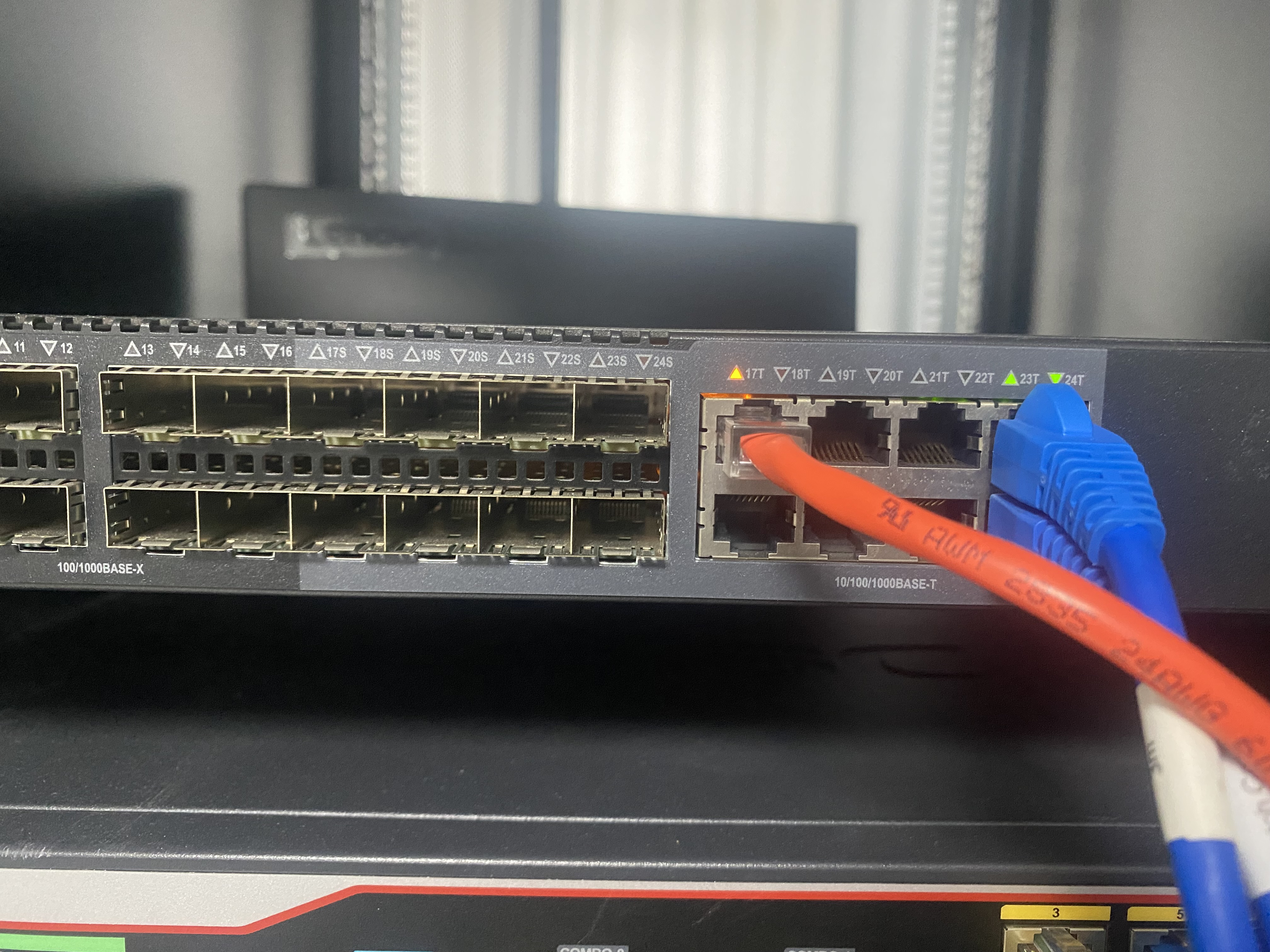

粉丝:16人 关注:0人
如图:17-24号口是复用口,用了光口,就不能用电口,用了电口,就不能用光口。现在我们用的是电口,所以光口是空的。

谢谢 这么一说明白多了
